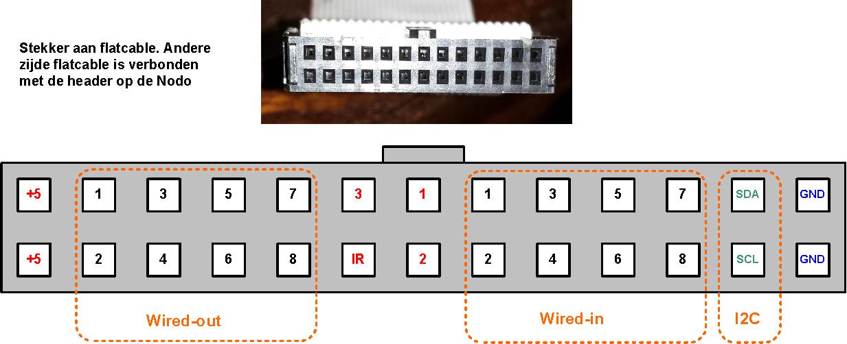

Is toevallig ergens al de pin bezetting van de 10 en 26 polige connector al beschikbaar? Dan kan ik mijn uitbreidingsprintjes alvast klaar gaan maken voor al de NES besteld kan worden. Alvast bedankt.

Berichtdoor Paul » 17 nov 2013, 13:15

Berichtdoor OCMEROS » 17 nov 2013, 13:19
Super,
Kan ik weer even verder hobby-en op de zondag middag.
