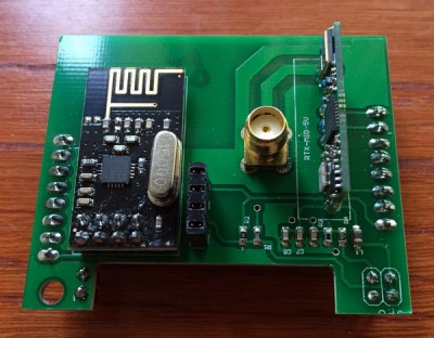

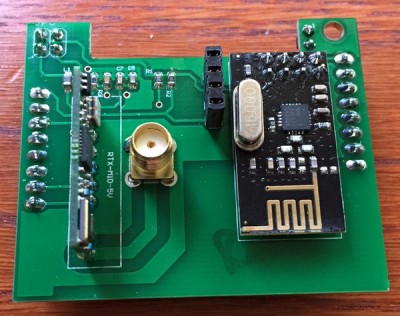

Berichtdoor rwijbenga » 12 jun 2015, 10:35
Voor de RFLink software hebben we een simpele print gemaakt die op een Mega geprikt kan worden... :D
Ook meteen de voorziening voor een NRF module...

Berichtdoor h143 » 12 jun 2015, 19:56
Kijk mooie print! Is hij al tekoop?
Misschien een ideen om direct een atmega er bij op te zetten en dan een raspberry print ervan maken :D

Berichtdoor twkr » 13 jun 2015, 12:13
Mooi printje inderdaad!
Wat is de functie van de 4 polige header bovenop de print? (naast NRF module)
@h143
Raspberry pi rflink addon board met atmega er op zat ik ook al aan te denken maar dan zit je nog met de usb verbinding, of de data naar Domoticz zou via I2c moeten gaan (weet niet of dit te doen is)

Berichtdoor h143 » 13 jun 2015, 14:06
Ik ben er niet hellemaal in thuis maar volgensmij kun je het shield via de gpio pinnen serieel verbinden met de raspberry

Berichtdoor rwijbenga » 16 jun 2015, 15:34
De 4 polige aansluiting is voor I2C. Voor toekomstige doeleinden geschikt dus.
Een print voor de Raspberry Pi met een ATmega erop zou zeker mooi zijn, alleen ben ik bang dat qua kosten het duurder zou worden dan een Mega met dit printje erop samen.... Tenzij we ze in hele grote aantallen gaan maken, 300+.
Op dit moment wordt de print goed getest door het StuntTeam.. :D
Zodra die goed bevonden wordt dan kan die de shop in.

Berichtdoor h143 » 16 jun 2015, 21:38
Komt hier ook een 868mhz chip op?

Berichtdoor rwijbenga » 18 jun 2015, 20:03
Op dit moment nog geen 868Mhz, vooral omdat het lastig is een goeie oplossing voor 868Mhz te vinden. Goeie kwaliteit versus prijs en de ondersteunde modulatie.
Dus als er suggesties zijn.... :D
