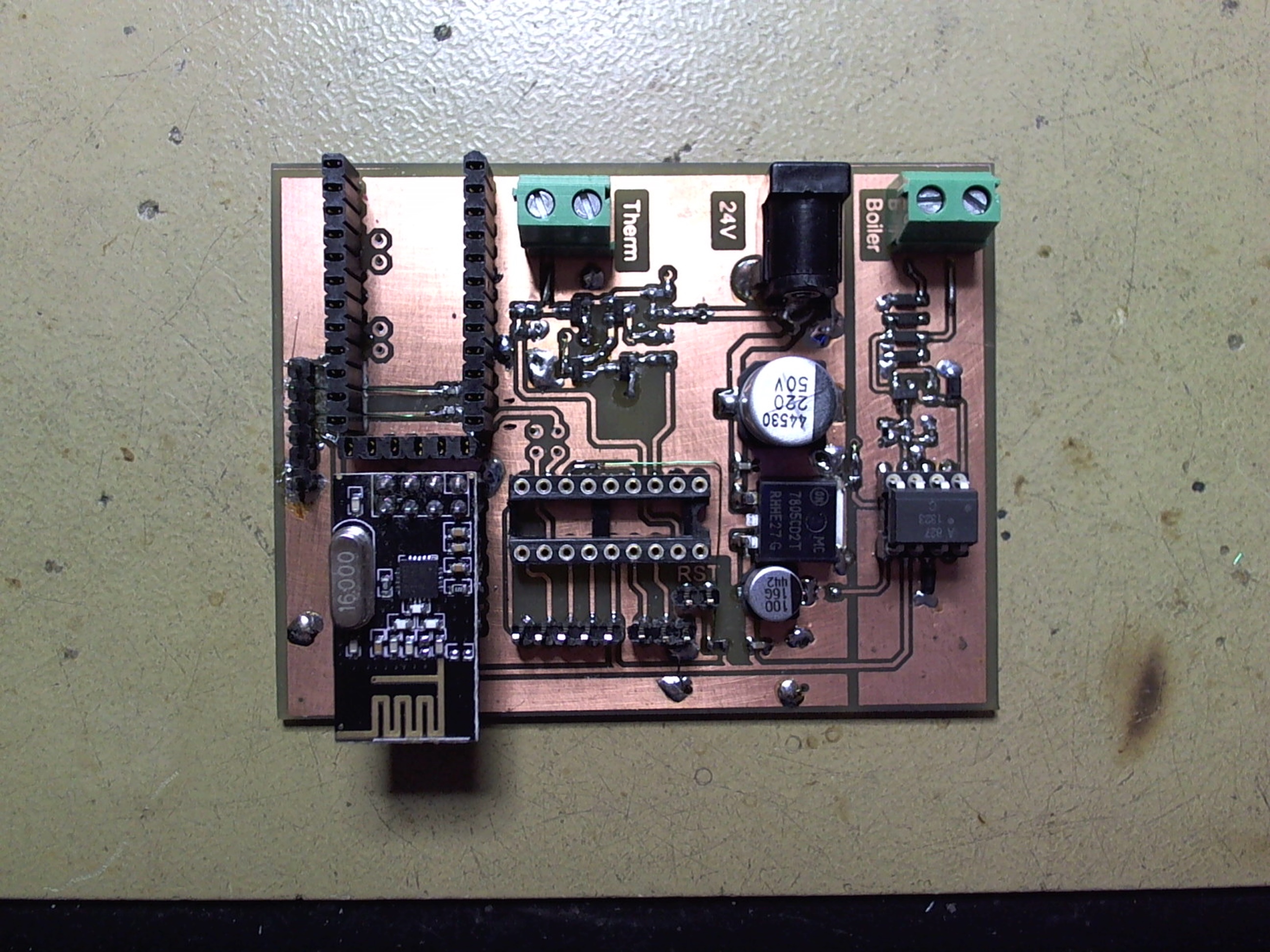

Maar in plaats van overleggen zijn we inmiddels daadwerklijk overgegaan tot actie en de hardware mannen van het Nodo Team zijn druk in de weer met het ontwerpen van een printplaat voor een opentherm gateway. Daar hoort dan een plugin bij.
Misschien dat we die binnen het Nodo Team gaan ontwikkelen, maar dit is nog niet bekend. Er is binnen de community al geruime ervaring met deze gateway en mogelijk kunnen we daar een beroep op doen. Het Nodo Team bestaat immers maar uit een handvol mensen (nou ja een handvol+1 dan) en we kunnen gezien de beperkte beschikbare tijd ook niet alles. Moeten we ook niet willen.

We hebben al een prototyperint gemaakt, op basis van de opentherm gateway. Alleen hebben we de print wat kleiner gemaakt, wat strakker en we hebben geen 220 op de print zelf. :D
De voeding gaat via een losse adapter, wel zo veilig en dus compacter.
De foto's volgen snel!

Proefprint opentherm interface
Op foto ontbreken nog de PIC en de Arduino Pro Mini

Berichtdoor Flippo765 » 13 jan 2015, 22:20
Een paar vragen
Zie ik daar de NRF print? of iets anders op wifi.
Dan word wifi voor de nodo steeds belangrijker, is zie elders ook al een LED PWM print voorbij komen (domoticz forum)
http://blog.quindorian.org/2014/12/esp8266-wifi-led-dimmer-part-1-of-x.html
Zoals ik het zie is het de bedoeling de print aan te sluiten bij de ketel?
Mooie ontwikkeling.

Dat is inderdaad een NRF module die op het prototype zit. De print komt tussen de thermostaat en de ketel, zodat je de CV ook nog gewoon kan bedienen.

Het protoype werkt! :lol:
We kunnen nu de plugin verder gaan uitwerken...
Van het printje komen er binnenkort een aantal beschikbaar, dus hou het forum even in de gaten.
