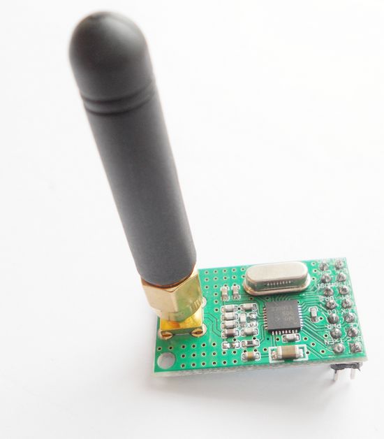

Hallo,
Dit kwam ik tegen op het internet:
Afbeelding
Een z-wave radio, compatible met Arduino inclusief een z-wave library. Dat alles voor slechts 15 USD.
Het zou toch mooi zijn om van de Nodo een multi-domotica platform te maken dat behalve met KAKU ook compatible is met andere standaarden zoals Z-wave en Zigbee.
Gr. Remco

Berichtdoor manjh » 29 jan 2013, 09:55
Ho even, het klinkt mooier dan het is..... heb je de onderste zin ook gelezen?
"Note: this item doesn't work on Z-wave protocol. It works on Z-wave frequency"
IK zie niet meteen wat het betekent, maar het zou kunnen dat je het hele protocol nog zelf moet bakken. Het is ook mogelijk dat het inde library zit, maar dan vraag ik me af waarom ze die zin er onder zetten... :shock:

Berichtdoor rhannink » 29 jan 2013, 12:50
Hans,
Je hebt idd gelijk. Ik heb even in de library gekeken. Er is alleen een RX en TX functie beschikbaar. Het hele Z-Wave protocol ontbreekt dus.
In andere oplossingen zit dit in een intelligente Z-Wave chip ingebouwd in de vorm van firmware.
Ik heb nog een andere gevonden, welliswaar voor de Raspberry Pi, maar deze kan denk ik ook wel aangesloten worden op een Arduino. Deze heeft wel de gehele Z-wave protocol stack aan boord:
Verder heb ik nog geen resources kunnen vinden vanoor Z-wave op Arduino.
