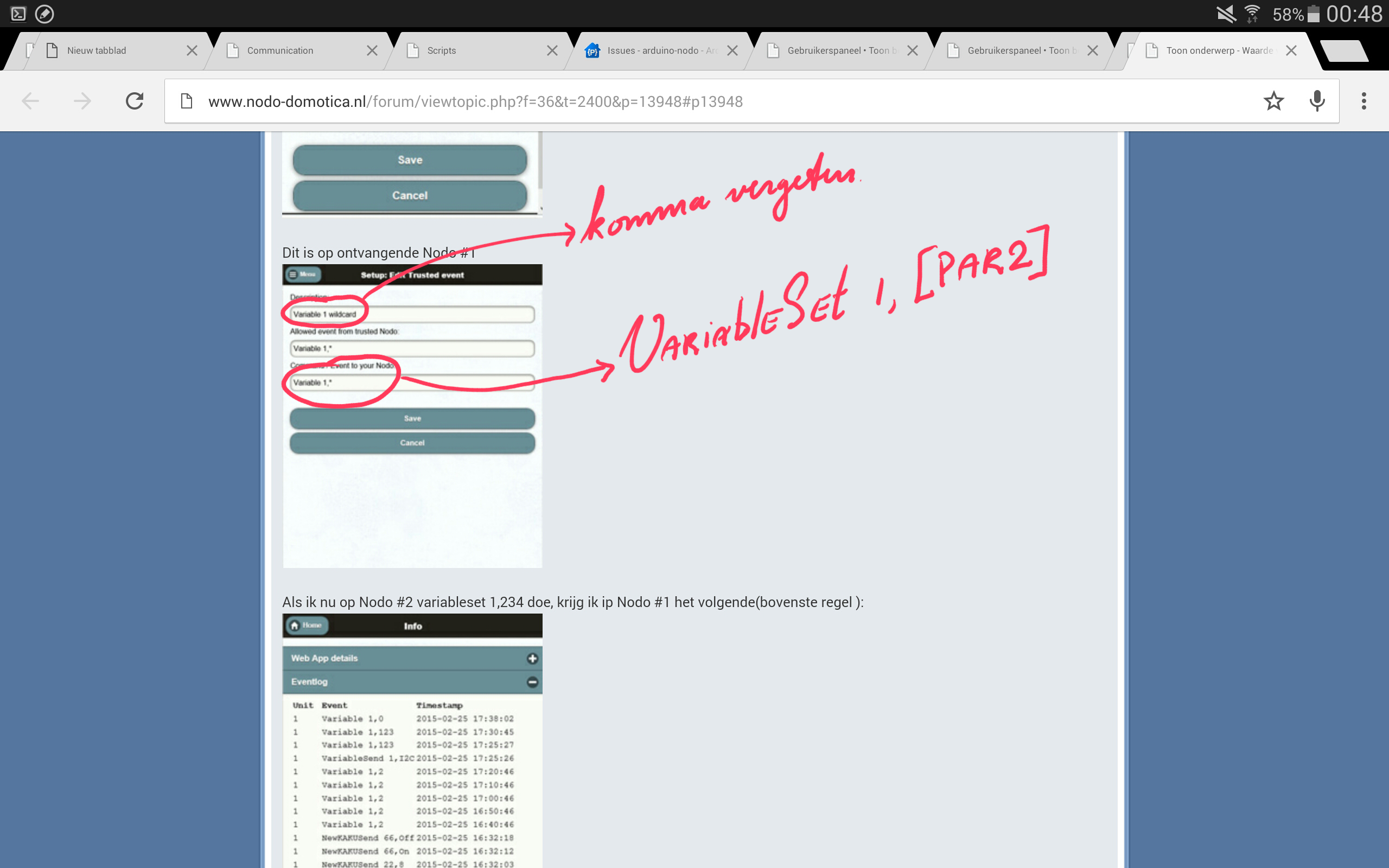

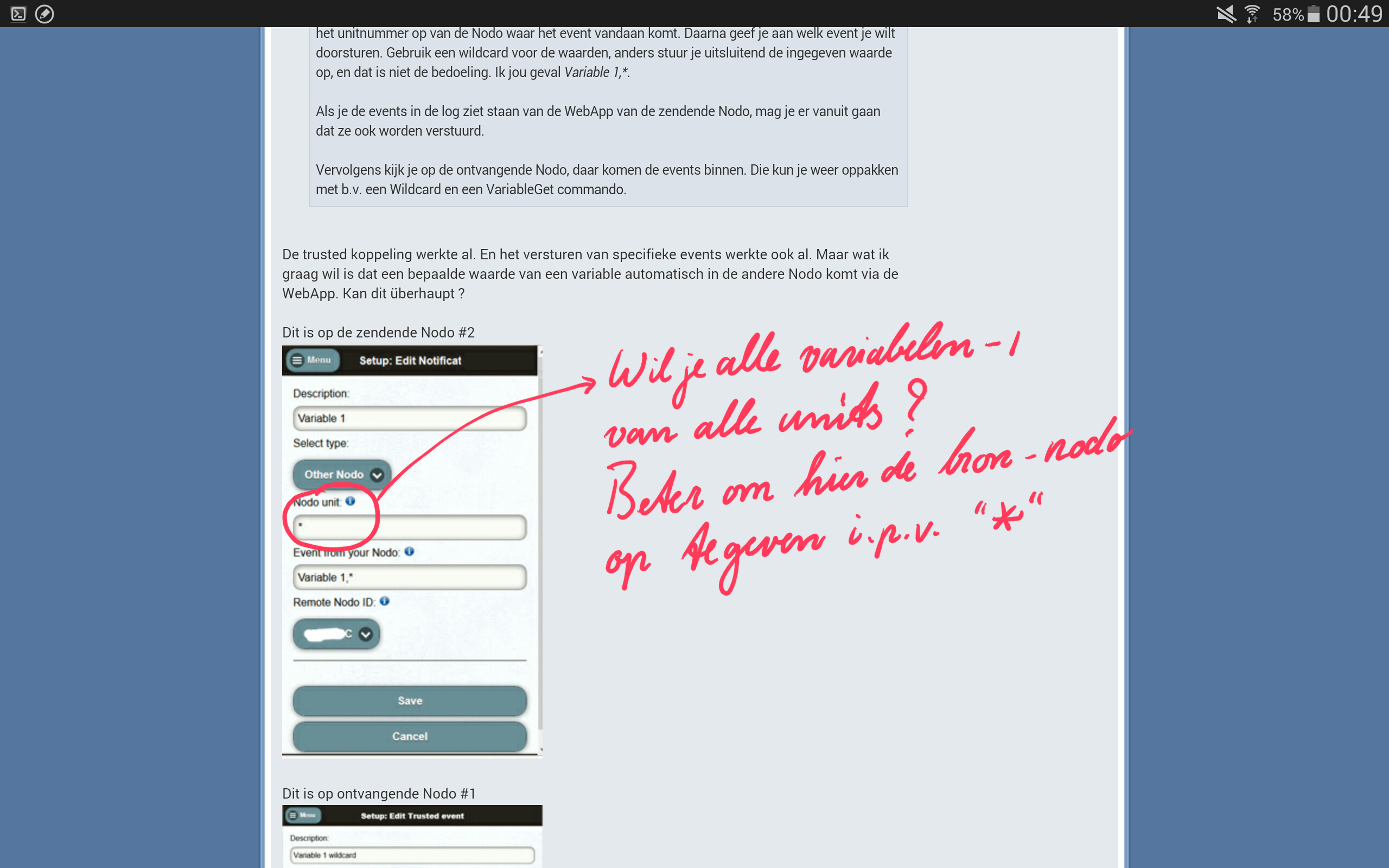

De trusted koppeling werkte al. En het versturen van specifieke events werkte ook al. Maar wat ik graag wil is dat een bepaalde waarde van een variable automatisch in de andere Nodo komt via de WebApp. Kan dit überhaupt ?
Dit is op de zendende Nodo #2
Afbeelding
Dit is op ontvangende Nodo #1
Afbeelding
Als ik nu op Nodo #2 variableset 1,234 doe, krijg ik ip Nodo #1 het volgende(bovenste regel ):
Afbeelding

Berichtdoor Paul » 01 maart 2015, 00:54
Hoi Pepijn,
Hierbij tips.
