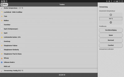

Screenprint WebApp

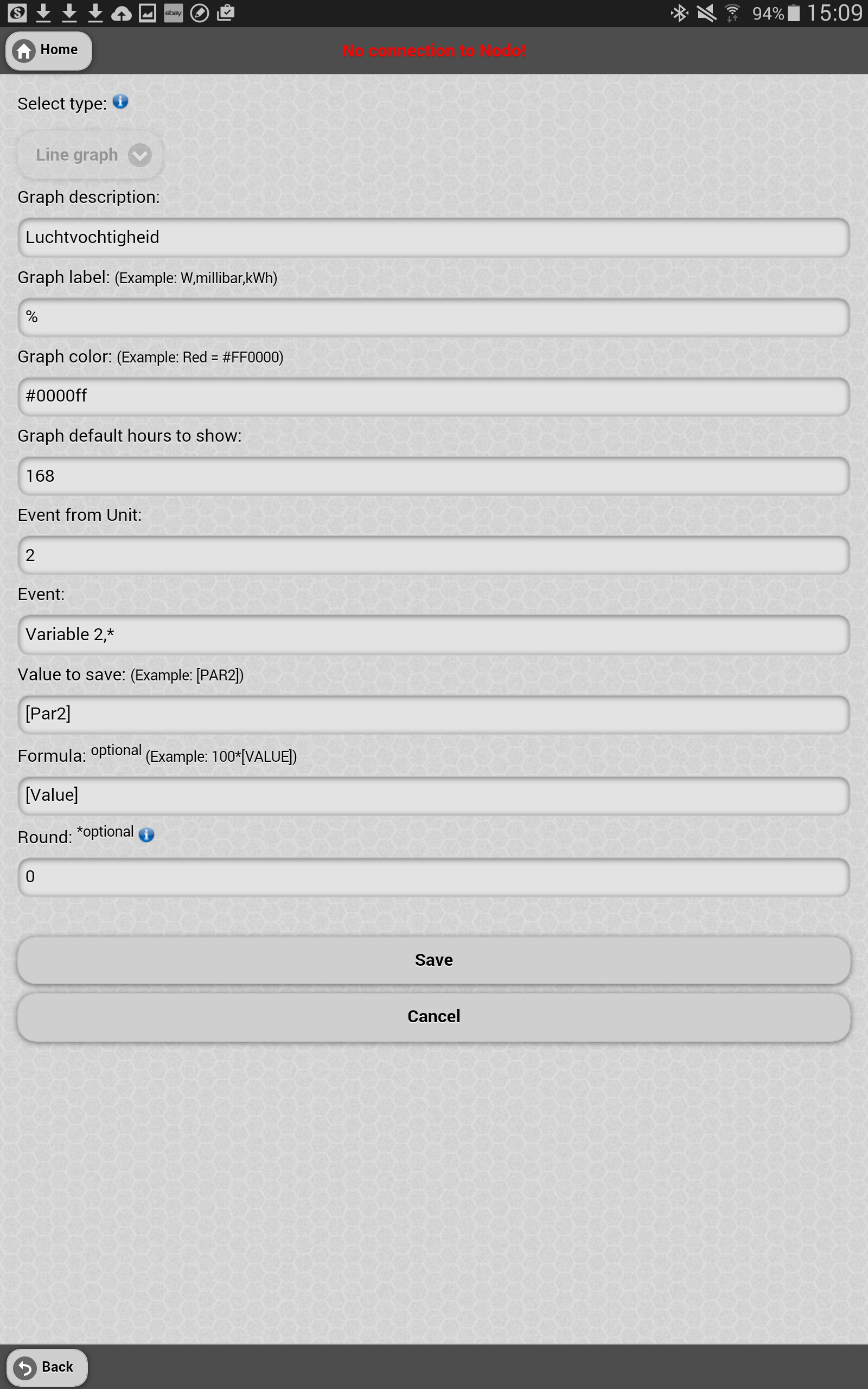

Hierbij een voorbeeld:
1. Maak in Setup een nieuw een Object, in mijn geval een Luchtvochtigheidsensor
2. Maar een nieuw object Item van het type Linegraph
3. Zie verder voorbeeld zoals op bijgevoegd. Kijk even naar de goede Nodo en variabele waar de info vandaan komt.

Berichtdoor Naitsirhc » 22 feb 2015, 13:02
Dank je Paul voor je senlle reactie.
Het klopt inderdaad :D :D
nu nog even zorg dragen dat de waardes van de Oregon in de variabelen komt.
