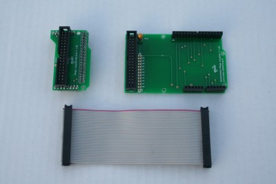

- er zijn 2 nieuwe printen gemaakt om een koppeling tussen de Mega + ethernetshield en de NodoShield te maken. Deze printen zijn inmiddels besteld en ook al onderweg vanuit China.
De ethernetshield kan gewoon op de Mega worden geplaatst en achter dit shield (op de vrije aansluitingen) wordt de Mega-connectionprint geplaatst, vanuit deze print gaat een bandkabel naar een 2e print waarop de Nodoshield kan worden geplaatst.Op deze print zijn ook nog extra aansluitingen voor 5V/GND en niet gebruikte poorten.
Als deze printen beschikbaar zijn dan zal dit z.s.m. bekend worden gemaakt en kunnen ze ook direct worden geleverd.

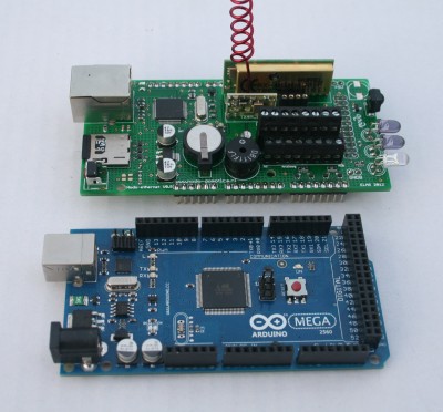

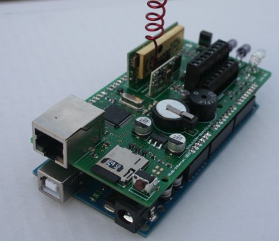

- opzetprint voor de Mega; op deze print zit een geintergreerde ethernetaansluiting en alle componenten die nodig zijn voor de Nodo (IR ontvanger, IR zender, RGB led, luidsprekertje, 433 Mhz zender, 433 Mhz ontvanger, 8 beveiligde analoge poorten, 7 beveiligde digitale poorten, RTC klok), resetknop en SD kaarthouder. Eigenlijk is het een Arduino ethernetshield + Nodoshield + extetionshield ineen.
Van deze printen zijn er 5 besteld en deze zijn ook al onderweg vanuit China. Er zijn er maar 5 besteld omdat we deze print eerst, met het team, uitgebreid willen testen.
Als de testen positief uitpakken dan is de vraag of er genoeg animo is voor deze print. De print kan nml. niet als bouwpakket worden geleverd omdat deze bijna geheel uit SMD componenten bestaat en dus door een derde partij gefabriceerd moet worden. Afhankelijk van het aantal kan ook de prijs worden bepaald en de vraag is of dat opweegt tegen losse ethernetshield + koppelprinten + Nodoshield + extentionshield. Nader bericht volgt binnen 3-4 weken.

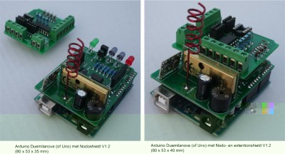

Alle Nodo printen (en combinaties) in beeld:
(maatvoering is genomen zonder de antenne)
Arduino Duemilanova / Nodoshield V1.2 / extentionshield:

Arduino Mega / koppelset / Nodoshield V1.2 / extentionshield:
Koppelset zal binnenkort via Samenkopen worden aangeboden.
Nieuwste ontwikkeling:
Nodo-ethernetshield: (een combinatie van ethernetshield, Nodoshield V1.2 en uitgebreide extentionshield ineen)
Deze print wordt momenteel getest en wordt nog NIET geproduceerd.
Zodra meer bekend is over de eventuele productie van de Nodo-ethernetshield dan zal dit bekend worden gemaakt op het forum. Omdat een groot deel van de componenten op de print uit SMD componenten bestaat zal deze print zeker niet als bouwpakket worden geleverd.
