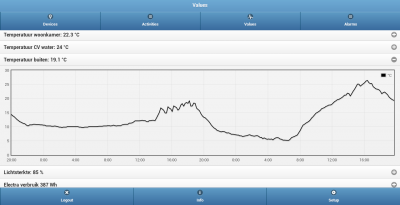

Berichtdoor Paul » 24 apr 2013, 19:00
Spreekt voor zich. De sensor is een Dallas 18B20 met resolutie van 0.1 graden celcius.
