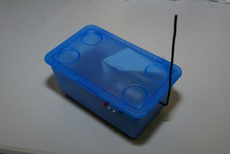

Met wat knutselen met een klein stukje multiplex onderin, en wat gaatjes met de dremel, ziet hij er zo uit:

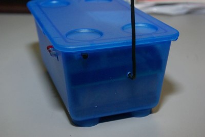

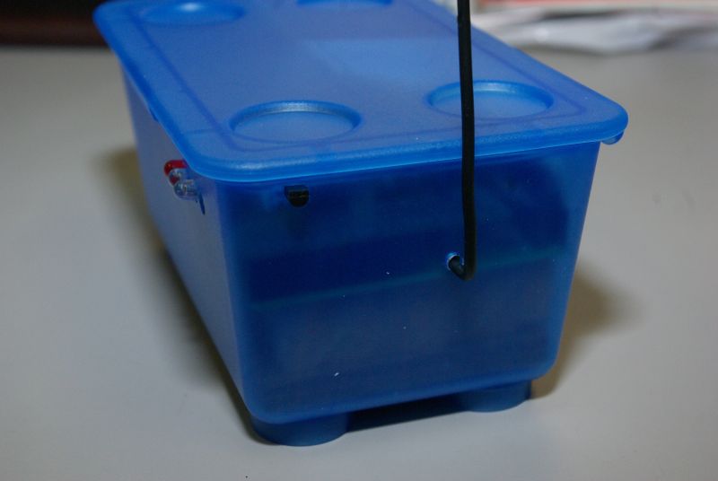

De antenne is een gewoon stukje VMVK kabel.

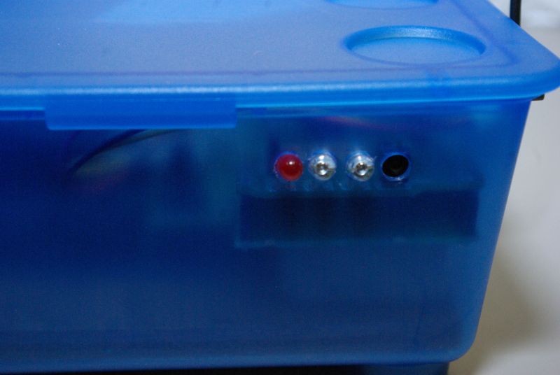

status en IR leds aan de voorkant.

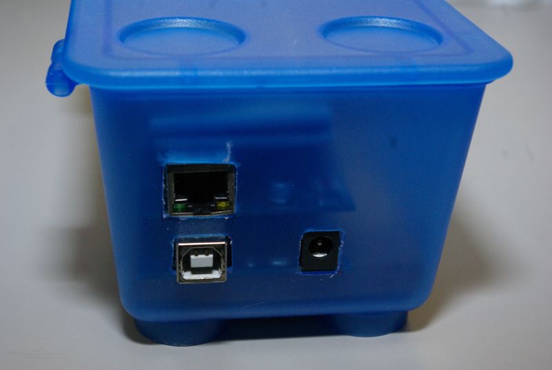

USB, Ethernet en power aan de linkerzijkant.
Links naast de antenne, net onder de rand van het deksel, zie je de Dallas DS18B20 sensor.

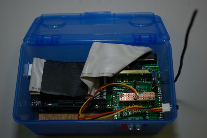

En tenslotte de binnenkant. De Mega en Ethernetkaart liggen onderin, over de lengte.
De koppelshield met Nodo Shield rechts, over de breedte.
Het kleine koperkleurige printje is een hulpstrip voor aansluiten van de Dallas sensor.
