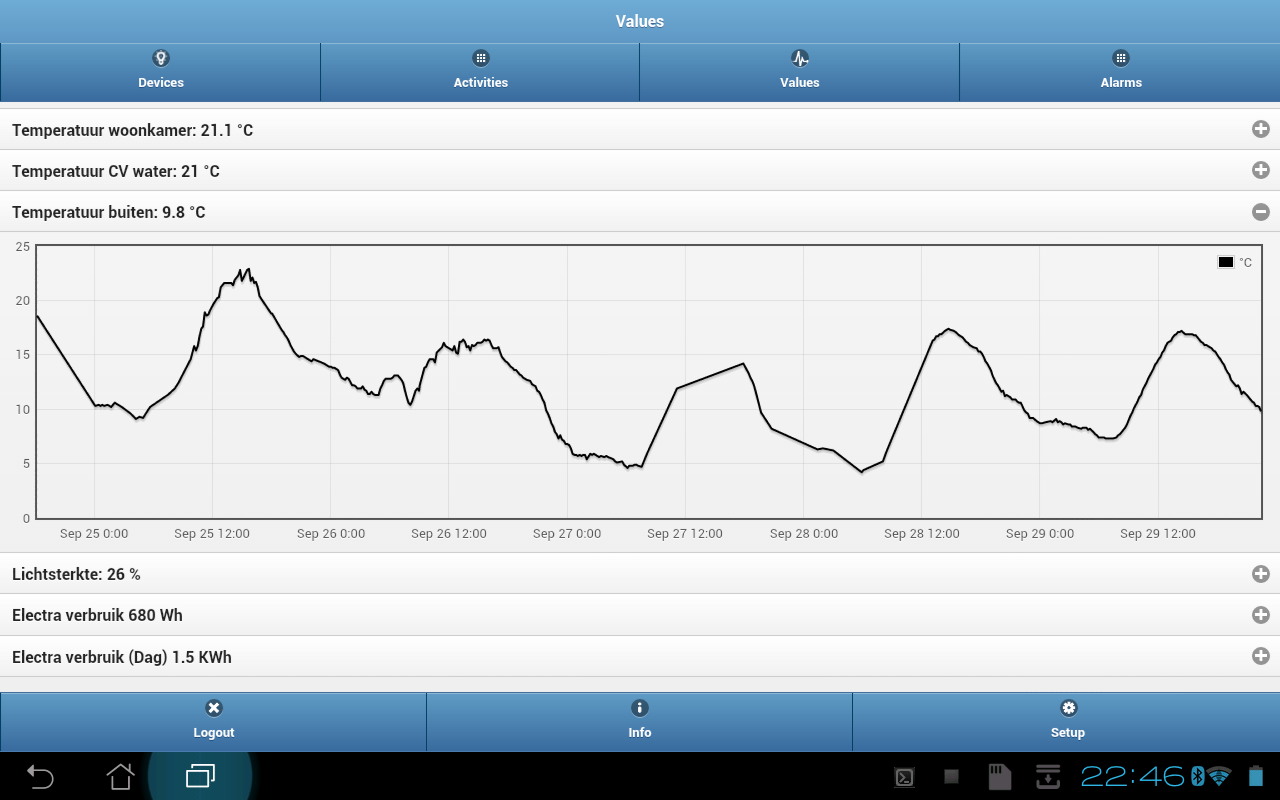

Ik heb een waterdichte variant gekocht bij SparkFun. Deze hangt in de buitenlucht. Hierbij mijn meetwaarden.
Re: Dallas sensoren uitlezen
Berichtdoor rtenklooster » 29 sep 2013, 22:49
Lache hé! Ik heb echt een tik.. ik vind grafiekjes dus echt lache, net zoals jij daar hebt. visite en collega's zijn meestal wel onder de indruk.
